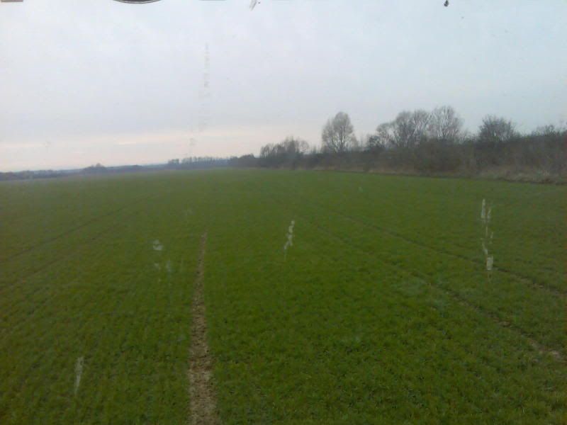

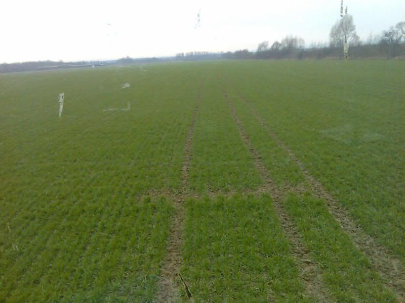

Postaj by jd4755 on 17/2/2009, 18:15
Evo par današnjih sličica pšenice.Sorta je golubica,sijana po podrivanom sojištu,još nije prihranjena ali izgleda dosta dobro jer sam jesenas dobro nagnojio.Slušajući ove priče o cijeni pšenice čovjek više nije načisto dali ići s full agrotehnikom i full troškovima ili ići štedjeti na nečemu na čemu ne bi smio.
Broj postova : 1812

Postaj by kikoporto5820 on 17/2/2009, 18:22
kod mene če definitivno dobiti minimalac
