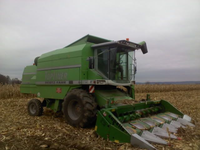

Bitna je kakva je šasija preklopnog adaptera. Capello radi jednu šasiju za 6-redni na 70 cm, a drugačiju/proširenu šasiju za 75-80. Mi smo prije imali taj sa širom šasijom, uspjeli smo ga dobiti 73 cm u prosjeku, mogu reći da je to bilo ok za raditi. Nismo imali puno prinaka, s tim da su razdjeljivači bili limeni. Radi se adapteru Capello PH 946 Twin sistem (potpuno isti kao i Qasar R6, samo je limeni).

Ispada da je prosječno 72 cm krivo sam gore napisao, uglavnom dva reda s lijeve strane su bila 70, i jedan red s desne, u sredini su još dva ostala na 75. Radio je ok, bez problema gdje su bili redovi na 70 cm.
I zaboravio sam spomenuti da sam i sastrane bočne poklopce približio, skratio sam nosače, kako bi i ukupnu širinu smanjio.
Slike tog adaptera iz 2013.g.
