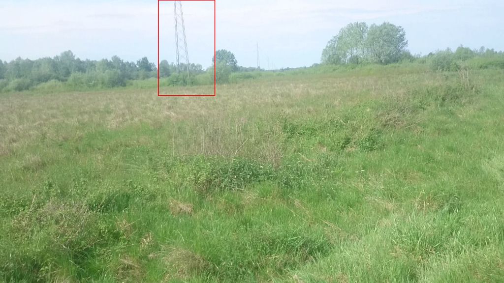

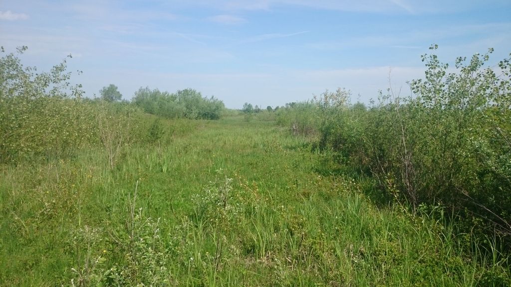

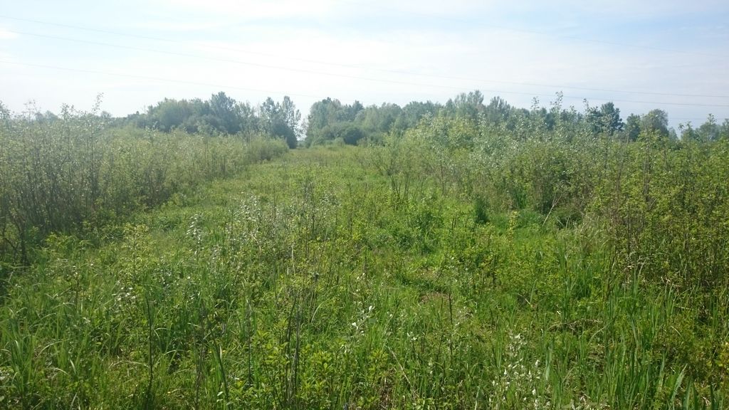

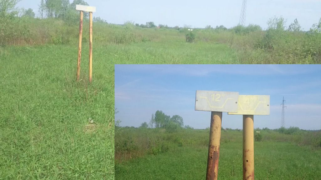

Gledao sam neko zemljiste i preko nekih parcela prolazi plinovod a na jednoj je i stup dalekovoda. Kakva je prica u ovakvim slucajevima? Se smije oko toga i preko toga orati, sijati? Tamo gdje su stupovi plinovoda je zemlja raskrcena u sirini od kojih 5m. Prilazem i neke slike pa moze i pojasnjenje sto znaci 12" i 4". Cestice su upisane kao oranice, livade i pasnjaci no sve su bile izorane...Neke su u arkodu kao oranice ali u katastru kao pasnjak.

Kaj se tiče dalekovoda,možete raditi ko i normalno,samo pazite kad orete da ne uhvatite uzemljenje ili koje druge dijelove,najbolja varijanta je očistiti oko i unutar stupa od korova i drveća,te ostaviti si uz stup metar dva,ovisno kak vam najbolje odgovara. A kad stup pukne ili moraju radnici iz elektre izlazit na remont,paze koliko mogu,većinom rade u kasnu jesen ili rano proljeće,ali dok je sila onda ne pitaju...

plinovod može se orati ali pogubno za plug.
Susjedu iskopali brdo kamena svako malo plug popravlja

Za uzemljenja oko stupova dalekovoda bitno je da se u krugu oko 30 m ne ide sa podrivačem jer se mogu počupati , radim u HOPS koji putem dalekovoda vrši transport struje . Sa plugom za oranje ako su propisno ukopana uzemljenja se ne mogu dokučiti !
Kolika je dubina do cijevi plinovoda i opasnost da se cijevi zakače sa podrivačima , nije mi poznato .
