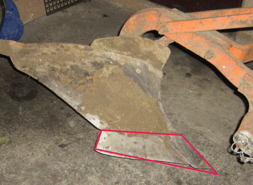

nemogu tj,,neznam uštelati plug,,,,nebi iso u zemlju dublje od 20-23cm da ga bog boguje,,,,

ja imam takav 2x10" (Bos. Dubica). Sad se rijetko s njim koristim. To je poprilično "mazan" plug - ako nije iole oštar i ako slučajno nema odgovarajući oblik lemeša, neće u zemlju. Inače, zaorava odlično i lakši je za vući od OLT-a.
Da bi plug na ravnom podu stojao ravno (ispravno), mora imati lemeše nekakvog oštrog trapeza i tad kad se naoštri, ide do Kine...
edit: Na ovoj fotki sam trebao staviti još veću razliku u dužini lijeve i desne strane lemeša

kao sta sam reko ..imam isti takav samo crveni!
Photobucket
evo tu je slika... i samo da nadodam ...ide u zemlju do grede i nema problema sa dubinom!!
mozda bas taj lemes te muci!

Ja jedino imam problema kod oranja sa zatezačima, jednom sam ih previše zategnuo i nije plug išao dosta duboko a nakon toga sam ugradio unutarnje "španere" na hidraulici i sad ide dobro.

@Flackmaster je napisao/la:Ja jedino imam problema kod oranja sa zatezačima, jednom sam ih previše zategnuo i nije plug išao dosta duboko a nakon toga sam ugradio unutarnje "španere" na hidraulici i sad ide dobro.
Španeri nesmiju biti nategnuti dok se ore, tj. netrebaju za oranje. A ako ih moraš koristiti znači da ti plug nije uštiman il nešto nije uredu sa njim.
@swizach: Moguće da ti raonik nije uredu, tj. da je potrošen, ali plug ti uopće nestoji u brazdi kako treba stajati. Kad se dobro uštima onda kad se gleda sa strane greda mora biti vodoravna, a kad se gleda sa zadnje strane nosač brazde mora biti pod 90 stupnjeva u odnosu na nepoorano tlo, znači plug mora stajati ravno ko svijeća.
Španeri u oranju ti nisu potrebni, moraš naštimati plug da ne vuče u stranu. Španeri služe za transport.

Kako ga naštimat da mi ne pleše ljevo desno nego sa desnim španerom.
Mislim ne razumijem baš.
Jasno je da traktor ima nagib na desno kad se ore pa tako i plug ide desno ali mi ga je ponekad znalo zabacit naljevo pa sam doradio unutarnje španere i sad ide kak treba.
A pug tako i tako ide sad kovaču na obradu da ga uredi pa ja mislim da problema više nebu.

Španeri netrebaju za oranje. Tebi su izgleda raonici potrošeni. Raonik (plug) mora imati svoju bočnu povijenost i donju povijenost, što znači da kad je nabetonu mora stajat na špicu raonika i gledit vrhom prema dolje, a ne u nebo. A bočna povijenost znači da kad ga ledaš sa zadnje strane vrh raonika ti mora malo gledit u lijevo tj, zadirat u zid brazde. U protivnom, znači kad se raonik istroši, nema kvalitetnog oranja. A možda je plug savijen, ili ga možda mnisi uštimao dobro. Wink

Pa malo je poderan. Ma sad če to kovač riješit zna posao stari ima 60 godina koliko ih je sredio ne sumnjam da če bit dobar nakon obrade.
Hvala na savjetima.
