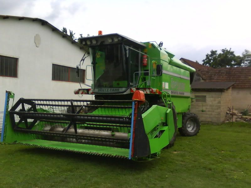

Postaj by kreso on pet 17 lis 2008 - 17:24
evo moje nove igračke adapter gerringhoff PC 5 redi....stari adapter mi je riknuo a sad dok pada kiša na ovome pravim servis i čekam ljepše vrijeme

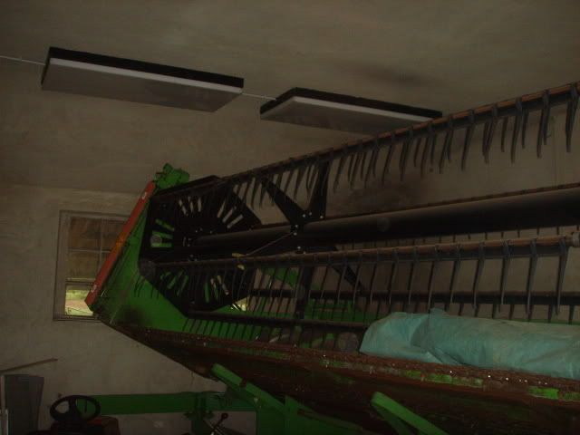

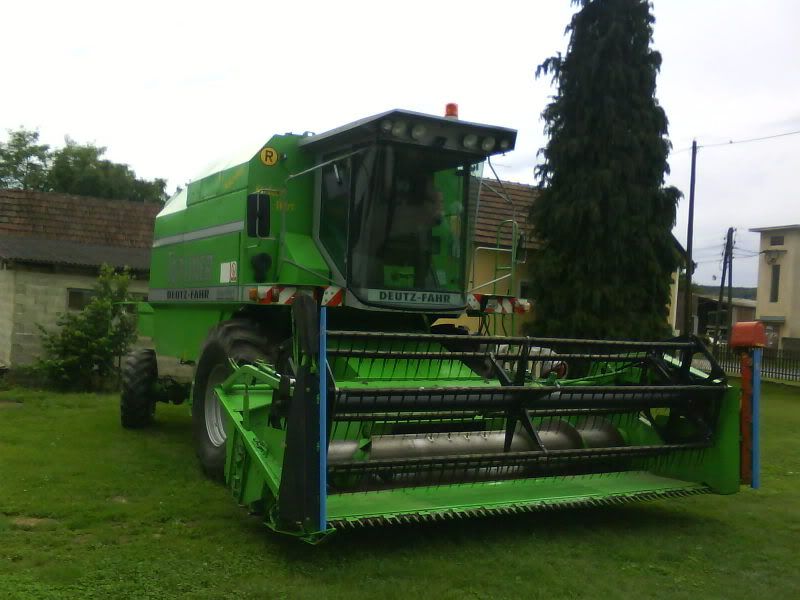

Postaj by JOSIP FERGUSON on uto 28 tra 2009 - 17:43
da ne otvaram novu temu....
posto me ovi lopovi preprodavaci traze 4000€ za stol za uljanu repicu odlucismo da ga sami napravimo...
imam kod kuce jedan original d-f kakav mi i treba 4.20 i sutra pocinjemo s izradom, potpuno cemo ga prekopirat, i po svim kalkulacijama izrada me ne moze kostat vise od 10 000 kn....
no nije bitno...
otvaram temu ako netko ima stol molim neka postavi slike da malo proucim kako izgleda, i cini mi se da je na ovom stolu sto imam doma bocna kosa prekratka, dugacka (visoka) je 1,45...(treba li biti vislja???)
u biti tko ima kakva iskustva u vezi te teme molio bi ga neka kaze....
takodjer mogao bi ga napravit i jos malo duzeg nego je original, no neznam da li je potrebno...
da vas cujem kombajneri....

Čekaj malo ne kužim te ... imaš stol kod kuće a trebaju ti slike da ga proučiš ? Mislim nije mi baš zabavno ( moram prvo razbacati par stvari oko njega , zatrpan je ) slikanje stola a imaš ga već . Ovo za visinu bočne kose je OK . Ne treba ti duža jer tako i tako repicu kosiš barem 50 cm visoko što ti daje visinu bočnog košenja od 2 metra što je dovoljno . Sam stol da je još 10 cm ispred ne bi bilo na štetu ali možda nije potrebno komplicirati sa tim jer i oriđiđi radi dobro .
PS. imam negdje električnu bočnu kosu za prodaju ako ti treba i ako ju nađem ?

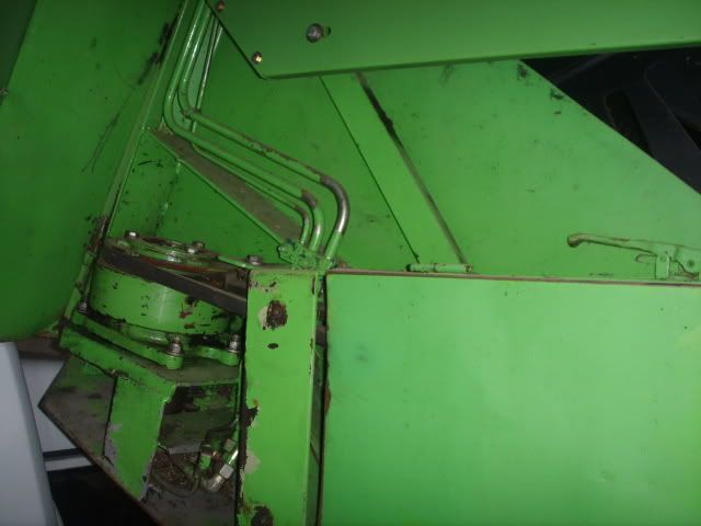

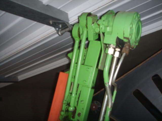

Postaj by vedran_kc on uto 28 tra 2009 - 20:39
Jedan savjet u vezi električne bočne kose, bježi od toga čim dalje, jer električna instalacija na kombajnu nemože podnjeti cjelodnevni rad. Lijeva kosa može biti električna jer ona koristi samo prilikom presjecanja.

Postaj by vedran_kc on uto 28 tra 2009 - 20:51
Kod mene je lijeva električna, desna ima pogon preko hidromotora
dok na drugom kombajnu imam obje kose pogonjene preko hidromotora,
...a prije smo imali jedan stol što je imao pogon desne kose mehanički, i to vrlo jednostavno, preko donje (glavne) kose, sjećam se da je sa desne strane bila klackalica neka. Lijeva kosa je bila električna, vrlo zanimljivo riješenje, taj stol je prodan u neko selo kod Donjeg Miholjca.

Postaj by pingo on uto 28 tra 2009 - 21:00
Imamo iste električne kose samo sam ja svoju vozio ( za nuždu ) na desnoj strani hedera . Nisam imao problema sa pregrijavanjem odnosno nisam niti znao da se nešta pregrijava jer je radila dobro . Na drugom hederu su obje bočne kose na ulje i to svakako mogu preporučiti jer radi bez problema - uvijek .

Postaj by JOSIP FERGUSON on uto 28 tra 2009 - 21:23

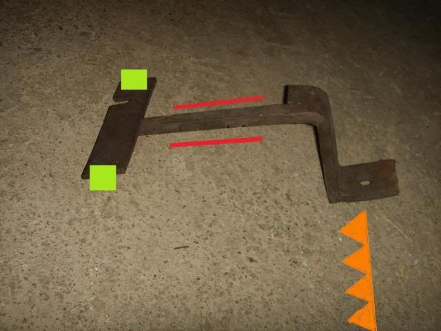

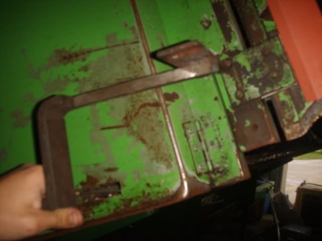

pingo je napisao/la:Čekaj malo ne kužim te ... imaš stol kod kuće a trebaju ti slike da ga proučiš ?
ma rado bi da vidim druge kako izgledaju, pa da vidim kako mi jednostavnije za napraviti..
ovo na slikama je original stol df jeli tako, takav imam doma, samo me zanimalo dali je potrebno kad vec pravim da napravim bocnu kosu jos vislju, obzirom da je to konstruirano kad repice nisu bile tako bujne, pa da cujem iskustva....
isto ako je potrebno mogu i sam stol napravit jos duzi, zato pitam...
sto se tice pogona glavne kose, to cu preselit samo sa zitnog adaptera pogon i malo duzi remen i to je to, a za pogon bocne kose cu mehanicki ugradit jednu osovinu na heder i preko desnog kardana na grlu pogon na osovinu i s nje ekscentar i direktno preko "ciganke" na samu kosu, vidio sam to negdje na internetu, meni je tako najmanja komplikacija za napraviti, i za mojih 20 ha ko bog....
da dam 4 soma za stol necu toliko ni zaradit na repici ak bude kunu i pol, zato zasukat rukave i rezultate cu objavit za tjedan dana....

Postaj by JOSIP FERGUSON on uto 28 tra 2009 - 21:25
sto se tice elektricne kose to je dobro za nove kombajne koji imaju bolje alternatore, moj to nebi mogao gonit cijeli dan, drugi dan bi morao na guranac palit....
