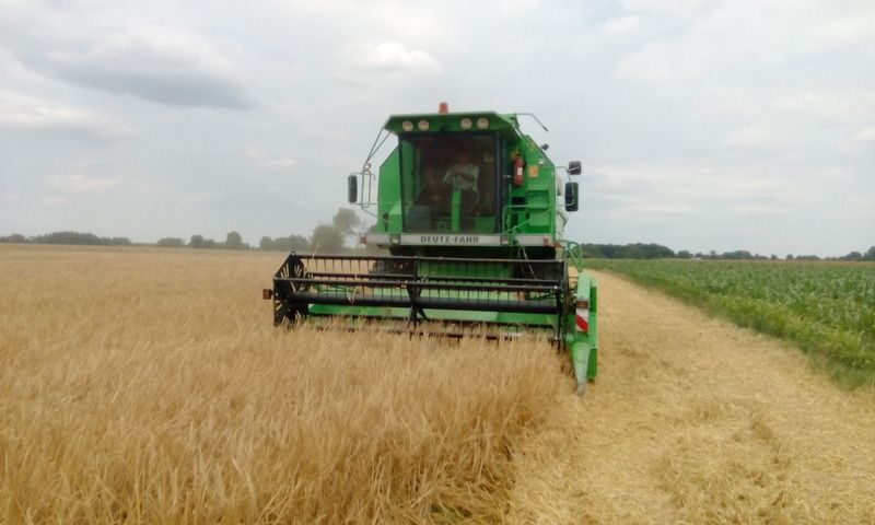

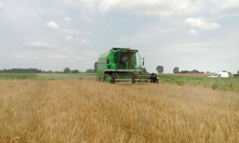

Slike s prvog kombajniranja kako je taj kombajn kod nas, Starliner
