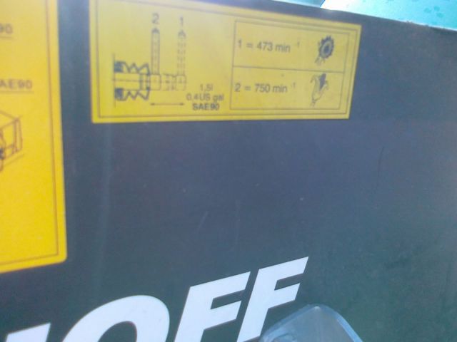

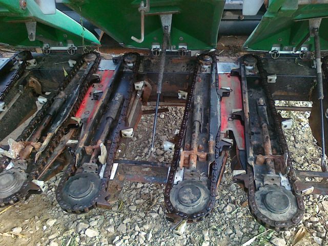

A jesi razmišljao ovako šta za kukuruzni heder ?
To se postavlja tamo pri pogonskom lančaniku za lanceve. ( neznam kako se zove taj dio ).
Ima ih u Mađarskoj u Axialu, mislim da je koštalo oko 150-200 eura komad.
Ima za capelo, geringhoff .....

Re: Adaptacija za suncokret
Postaj by zrine89 on uto 27 ruj 2011 - 21:23
vedran_kc je napisao/la:Hvala zrine za slike, ma nekako mi se neće na adapter stavljati jer vršim dosta kukuruza, pogotovo sad prije sjetve dok krene prodaja. Razmišljam da sam nešto napravim do iduće sezone, volio bi kad bi mi netko stavio sliku od original ĐĐ adaptacije, s onom mrežom naprijed, da probam takvo nešt napraviti.
Pa nema tu puno posla, sveskupa možda dva-tri sata i to je sve skinjeno. Vrlo je jednostavna montaža. I ide na svaki jedan red po jedan komad.
