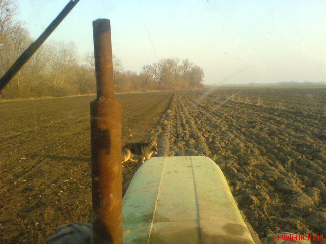

Postaj by Bare on 10/9/2011, 08:13
mi smo koristili 3m RD i u proljece i jesen,nikakvih problema nije bilo sa nicanjem,sa td 90 mi je trebalo oko 30-35min/jutro,5lit goriva.
klasicni sjetvospremaci su jeftinija verzija pripreme tla.zato se i prave.sa njim moras racunat da dva ili tri puta ides i isto toliko sabijas zemlju....
evo kako je to kako smo nekad radili u proljece....
