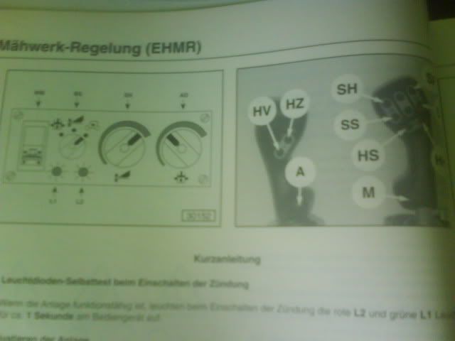

3.) Jel mi moze netko od vlasnika TopLinera objasnit za cega tocno sluze ovi salteri sa slika ? Sta je sta u određenoj poziciji. Dakle, mislim na ove saltere sto se okrecu i ovaj bijeli gumb. Ili ako ne znate tocno da mi uslikate u svojim uputama stranice gdje pise o tome pa da sam vidim.

Sa prve slike znam, tu biraš što hočeš da ti pokazuje sat, brzina (km/h), okretaji bubnja (1/min), okretaji vjetra (1/min).
Sa druge slike neznam ni ja točno, tu se upravlja navođenjem žetvenog uređaja (hedera), sad ovisi koliko tvoj kombajn ima od tih funnkcija na toj upravljačkoj pločici. Taj uređaj ima mogućnost podešavanja visine košnje, praćenje terena bočnim nagibima, kut rezanja kose, podešavanje amortiziranja hedera kod vožnje na neravnim putevima i podešavanje visine hedera memotipke na jojsticku. Kako se s tim svim upravlja moram priznat da ni meni nije baš jasno, jer moj pol tih funkcija nema, vidjet ću kad stavim heder i isprobam, jer tog mlađeg Toplinera sam i ja sad nedavno kupio.

Sa prve slike mi jedino vjetar nije bio jasan
Sa druge ovo za ovaj prvi veliki krug znam jer to ima i 36.10 al ovo ostalo nemam pojma, iako, sta ce mi ona tipka na dnu joysticka kad gore ima tipke koje imaju 2 klika, pretpostavljam da je prvi za stelovanje visine a kad se stisne jace na drugi klik onda dize do kraja ? A to je radila ona tipka na dnu kod 36.10. Ovaj ima naginjanje uvlacnog kanala na stranu i naprijed-nazad pa ne znam sta bi mu ovo moglo bit sve ostalo, ima 11 tipki na joysticku i sve imaju neku funkciju. I ima one 3 papuce ispod hedera ali mislim da nisu spojene nikakvom strujom pa da mogu sluzit za mjerenje visine kako sam to vidio na nekima nego samo vise na lancima, onda ne znam koja im je uopce svrha ? Ovo nesta nacrtano kao ulje u cilindru i ima taj krug nemam blage sta je. Imas mozda uputstva pa da mi posaljes slike tih par stranica da sam proucavam ?

Ono što je nacrtan simbol cinlindra sa strelicama, to sam ja skužio kao da je to za podešavanje amortiziranja hedera, jer taj je noviji pa nema opruge, pa su to riješili samo sa hidroakumulatorima.
Na prednjem dijelu klizača na hederu je senzor visine košnje, potenciometar, sakriven (od prašine i zemlje) i žica je u cijevima šasije od hedera, a lanci na zadnjem dijelu klizača drže samo da ne padnu kad digneš heder.
Neke knjige sam dobio sa kombajnom, neznam jel ima o tome šta, moram pogledati. Inače moj kombajn nema nagib uvlačnog kanala. Imam taj nagib na drugom kombajnu, starijem, ali na njemu je sve drugačije i jednostavnije mi se čini, vjerojatno kad sam naviknut na taj stariji tip.

B-J necu ti reć
Ovo za klizače nisam skuzio, morat cu se zavuc ispod da vidim dal to uopce radi i dal postoji jer dosta lagano ide klizač gore. Ma ovaj ima sve te nagibe na ustima, 36.10 ima lijevo desno a ovaj ima i naprijed-nazad, dosta korisno kod kacenja hedera. Ajde molim te ako imas uspute za njega pa samo brzinski da mi poslikas te stranice u 1024x768, te sto se ticu tih tipki i svega u kabini sto se moze podesavat pa da znam o cemu se radi, neam nikakve orijentacije sta je sta.
Tnx a lot !

vedran_kc je napisao/la:Član drazen je imao takav Topliner, i radio je s njim, možda on zna, nadam se da će pročitati ovo.
Tu sam, čitam i pokušavam se prisjetiti...prošlo je već 4 godine...
Pa uglavnom su ti dečki odgovorili, meni isto dosta toga nije bilo u funkciji jer nismo dobili sa kombajnom originalni 5.60 heder nego 4.20 od 3580!
Od svih tih silnih gumbića ja sam koristio samo memoriju visine košnje a to je na drugoj slici onaj prvi veliki donji potenciometar!

Da, znam za taj ali ipak mislim koristit sve sto ima, samo da mi se dokopat manuala da si razjasnim sta je sta. I nije bitan heder kod ovog amortiziranja na klipovima i ostalog, jedino ovi klizači su ovisni o hederu. A gdje ti je kombajn ? Imas mozda upute da su ostale iza njega da mi tih par strana sutnes na mail ili negdje uploadas ? Ja imam knjige za 36.10 ali nemam za ovoga. U biti, nebi nikoga tlačio da mi pojasnjava nego samo da baci koju sliku iz Betriebsanleitunga

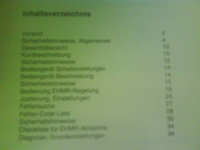

Re: Uputstva za Deutz-Fahr TopLinera i jos neka pitanja ?
A to je katalog dijelova, imas mozda upute za upotrebu ? Dobro da znam koga cu pitat ako budem trebao neki dio
