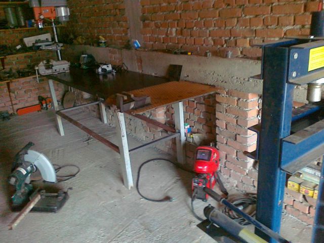

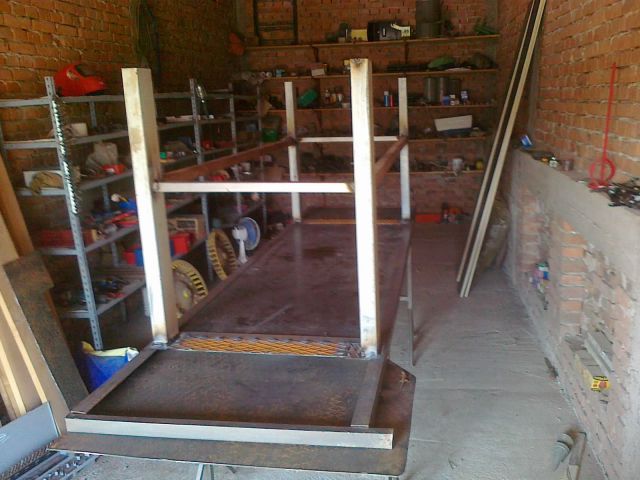

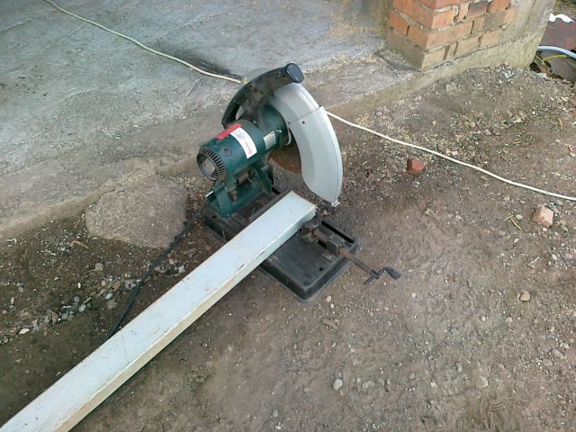

Postaj by Bare on 23/9/2011, 20:18
evo da se vidi da i ja nesto radim.....pravio sam si radni stol,320 x 80 cm,visine 95cm..par slika...
