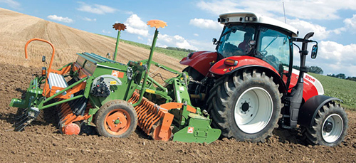

Koliko je po vama potrebna snaga traktora za ovakvu i sl sijačice ...dali bi Steyr 6125 to mogao nositi i vuči ?

@ludvig_II je napisao/la:Koliko je po vama potrebna snaga traktora za ovakvu i sl sijačice ...dali bi Steyr 6125 to mogao nositi i vuči ?
Koje je Steyr snage i koliko je težak? Sijačica bi bila 3m?

Da 3m težak je sad 6250 kg s 500kg utega i snaga mu je 93kw/125 ks a u knjižici mu se vodi 111 kw/150ks zašto nemam pojma ..navodno pišu onu maksimalnu snagu ...

Ali plan mi je podići snagu na 156 ks i natrpati mu utega na zadnje točkove 2 x 200 kg i naprijed staviti veči tj teži teg za 400 kg negoli sad ovaj od 500 kg ... onda mislim da bi išlo ovako mi je klimavo ...mada od svega najviše mene sekira pumpa hidraulike da mu neće biti slaba ili?
Koliko su kila takve sijačice od 3m ?

@ludvig_II je napisao/la:Ali plan mi je podići snagu na 156 ks i natrpati mu utega  na zadnje točkove 2 x 200 kg i naprijed staviti veči tj teži teg za 400 kg negoli sad ovaj od 500 kg ... onda mislim da bi išlo ovako mi je klimavo ...mada od svega najviše mene  sekira pumpa hidraulike da mu neće biti slaba ili?
činimi se da planiraš sjebat traktor

Zašto sjebat   ...pa ako misliš na pojačavanje snage ...pa čip je orginal iz tvornice i ide bez problema na taj traktor ... te  možeš ga a i ne moraš koristiti ...znači ako ti treba dodatne snage uključiš ga ako ne ne moraš ako oni kažu da traktoru neće ništa biti onda valjda ne bih trebalo ili?
A imam potrebe u pojedinim situacijama za kojeg konja više osim mene Laughing
Za vuči nema razlike u odnosu na kompoziciju koju i sad vjerojatno koristiš, nego za nosit. I ja gledam takve sije, al nemam ni para ni pilu koja če je nosit, a realno ni potrebe. Kolko vidim težina samo pneumatske sijačice je oko tonu, ovisno o proizvođaču, a mehaničke su najčešće oko 500-600 kg...a u pneumatsku ide i duplo više sjemena mislim da za optimalan rad treba klasu veći i teži traktor

Postaj by ludvig_II on 15/11/2015, 13:55
Ma nemam ja niti namjeru niti razlog za istim nego samo pitam onako dali ima šanse Steyr 6125 profi s takvim čudom ... Laughing
Za mene je jedna nova kombinacija rd+s amazone i da vidiš Laughing
moja je sijačica preko 2 tone,pa na holandezu 6140 (4 cilindra 125ks) imam 180kg tegova napred.kakvih 400....veća pumpa ti je važnija za protok ulja..kod mene je vjerojatno manjeg protoka već kod tebe,pa me to ne sekira uopće.a nosio sam i plug sa 4 brazde

Bare pa i ova kombinacija je oko dvije tone prazna, možda malo više...puna sjemena ima i 3.
Ma ne znam kako ali meni sad steyr 6125 profi (6 cilinada 125ks) s naprijed ph (250KG) i tegom 500 kg je traktor ono na knap i to s vogelnoot rd i sijačicom s spremnikom od 250kg sjemena .... kad je isti bio bez ph traktor je skakao kao jelen a tako i jd 4440 pa sam i na njega rokno uz postoječih 500kg još 100 tegova i onda se malo smirio ...ja ne znam kako to kod vas fukcionira a kod mene diže prednji kraj ono fest ili je ova moja rd teška ko slon ili vi svi lažete Laughing

@Đuka VT je napisao/la:Bare pa i ova kombinacija je oko dvije tone prazna, možda malo više...puna sjemena ima i 3.
Ma nije problem u težini navodno da steyr diže i 5000kg problem je u duljini stoja koji se kvači  ... ova kombinacija rd+s je dugačka i to me hebe dok je ova sistem rotosem puno bliža traktoru pa time manje diže prednji kraj ... ili?
Vidi ovo čudo koliko je dugačko Shocked
