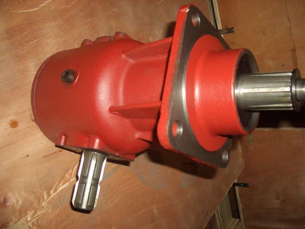

Postaj by VTZ on 25/2/2014, 11:37
Malčeri ovog tipa na kojeg Dražen misli imaju jedno kučište "reduktora" kojeg pogoni kardansko vratilo, a s donje strane je rotor s dva ili sa tri kraka. Taj rotor s noževima neki zovu i helikopter.
Po nekoj logici, ovaj s tri noža trebao bi bolje mljeti, ali je to vjerojatno i nešto veće opterećenje za traktor... Moj malčer ima dva noža, ali nemam nikakvih zamjerki na usitnjavanje, u smislu da bi nakon malčiranja ostali preveliki komadi biljnih ostataka...

Postaj by VTZ on 25/2/2014, 17:10
Nisam isprobao takav malčer s tri noža, tak da ne mogu usporediti... Ali tu se radi o inercijskoj masi ili zamašnjaku, kad se jednom to zavrti vjerojatno traktor ne osjeća veliku razliku, ovisno o tome koliko je noževa..
Važno ti je da uzmeš i "jednosmjerni" kardan, jer jako se osjeća dok se malčer vrti, a ti želiš na pr. stati s traktorom.

Postaj by VTZ on 26/2/2014, 12:00
@drazen je napisao/la:Ma dobro, mislio sam na broj rotora, mislim da se podrazumijeva da je na svakom rotoru po jedan nož...
Mislim da si malo pobrkao, rotor je ustvari kardanski reduktor s s dvokrakim ili trokrakim "helikopterom". Jeftinije varijante imaju jedan reduktor, a Zvon piše o (širim) modelima, koji imaju dva paralelna reduktora.
