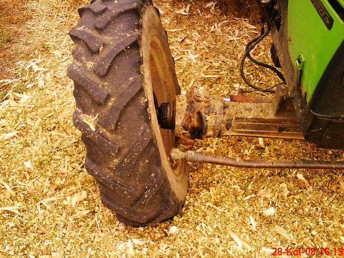

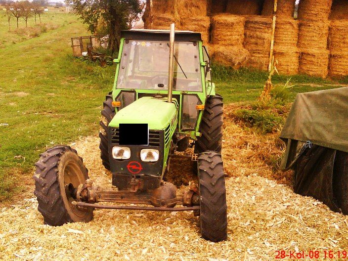

Postaj by paor on 29/8/2008, 15:59
by paor junior kod prijatelja,
kaže da ovaj deutz ima ugrađeni motor od 120 ks....možda bi član ursusc360 znao nešto više o ovom traktoru (iz Gradišta je)

Re: DEUTZ-FAHR
Postaj by pingo on 29/8/2008, 17:12
Koji deutz ?
To je torpedo , made in yugoslavia .
Re: DEUTZ-FAHR
Postaj by Mr. Nustemburg on 29/8/2008, 17:46
ja vidim tamo znak od opela....dakle opel kaki dajc ili torpedo Smile
Re: DEUTZ-FAHR
Postaj by vedran_kc on 29/8/2008, 17:55
To je Torpedo TD 90, vjerojatno je to njegov motor, samo je na Bosch pumpi naštelan na 110 ks. Jer takav isti motor ima i DX 110.
A prednja maska mu je za 10, iz daleka je adriatic Wink
A što je s prednjim kotačima? Svaki na svoju stranu... drunken

Postaj by paor on 29/8/2008, 19:20
a i po viđenom kvaru, tipični torpedo

Re: DEUTZ-FAHR
Postaj by pingo on 29/8/2008, 20:29
[You must be registered and logged in to see this link.] je napisao/la:a i po viđenom kvaru, tipični torpedo
Događalo se ali ipak rijeđe na traktoru bez prednjih utega . Vjerojatno mu je kumovalo to što je raširen na prednjim felgama pa je sila smicanja puno veća nego normalno ... a i malo veseliji drajver je vjerojatno u pitanju .
