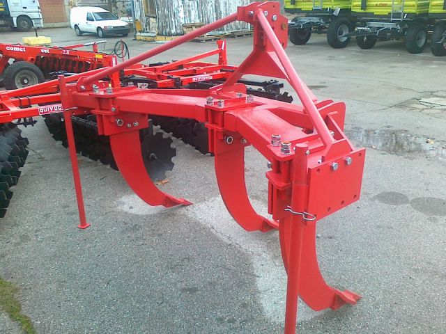

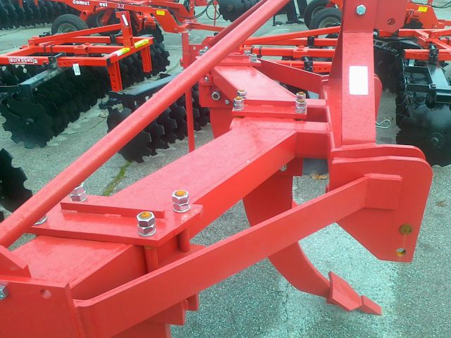

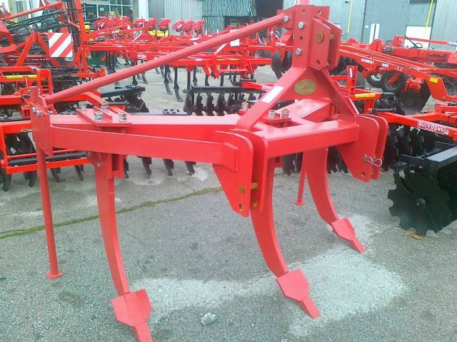

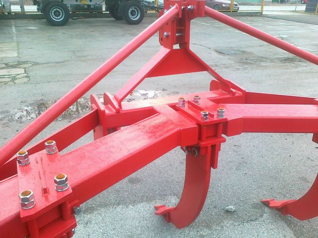

Vidim pokraj quivogne tanjurače, pa mislim da bi i podrivač mogo bit.
http://www.quivogne.fr/Sous_Soleurs--0000508-vente/SSE--0000372.html
Model SSE.
