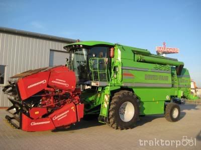

Heder je bio Geringhoff zahvat 4.8, na TL 4065, a ovo sam pronašao na netu, vidi se da ima i stol

Geringhoff jest mogučnost ali oko tog modela Grainstar nešto mute-navodno ne rade više to, zatim model Harveststar nema repični stol ali model HarveststarVario počne kod 6m al o cjeni da ne govorim Evil or Very Mad

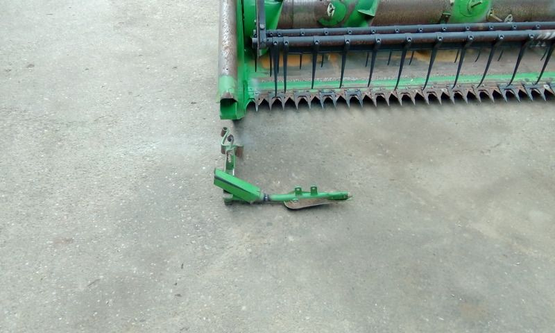

Promjena radnog zahvata iz 4,8 u 3,6 m.

@kulak25 je napisao/la:Pa što to radiš rođo pobogu ...toliki kombajn a tolicki heder..zakaj to smanjivanje ?
Zbog transporta, tako da se moze ici bez kolica.

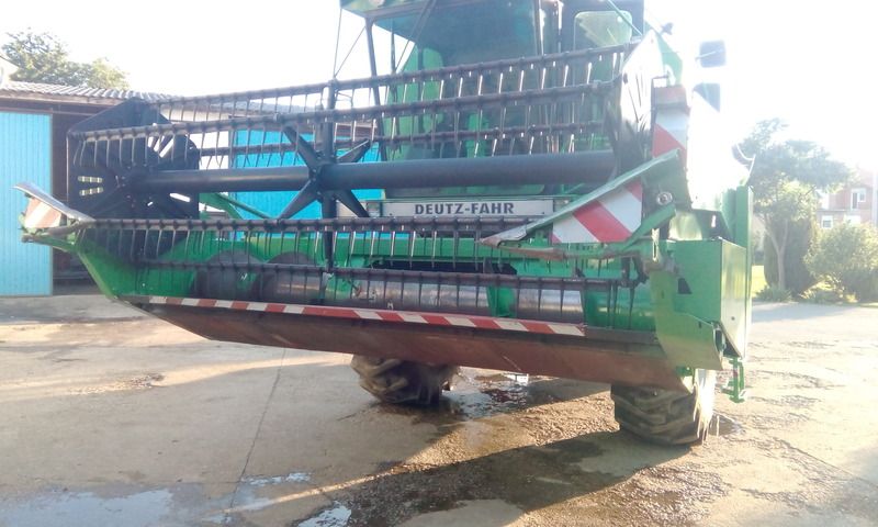

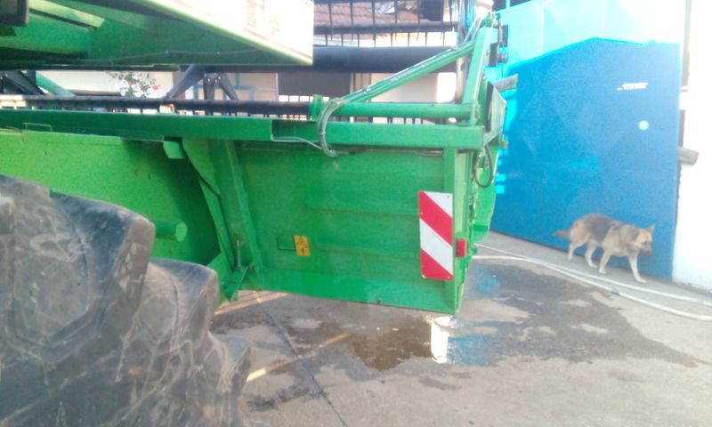

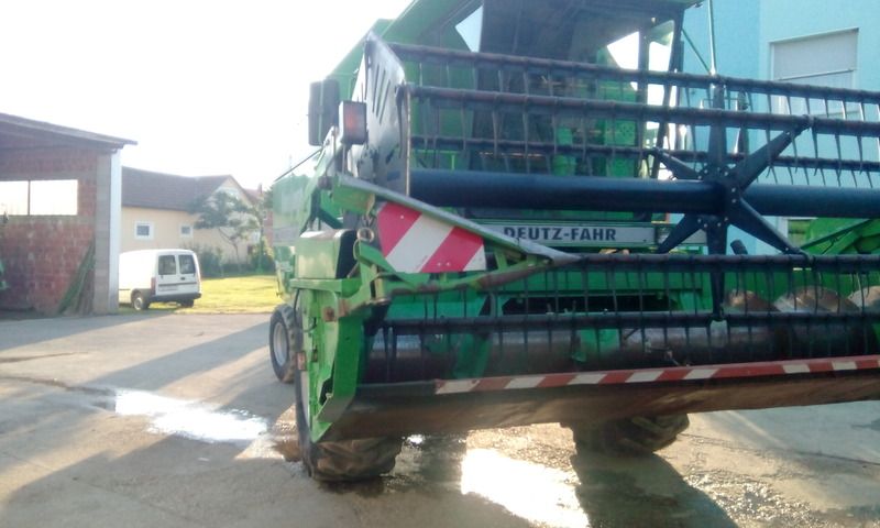

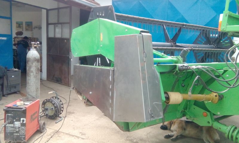

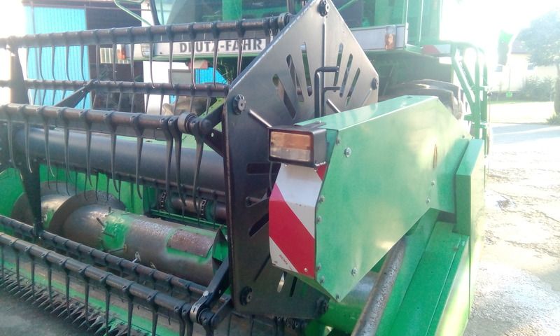

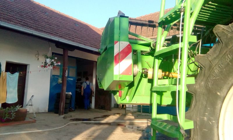

Postaj by vedran_kc on 15/6/2016, 21:17
Slike hedera sad kad je skroz gotov, zahvat 3,6m, i transport bez kolica
uređenje limarije
skraćivanje razdjeljivača
stavljanje signalizacije za transport

Postaj by drazen on 15/6/2016, 23:28
Vrlo lijepo i pedantno! Gdje si nabavio ove reflektirajuće dvobojne naljepnice, ja sam to tražio u par navrata međutim bezuspješno!
